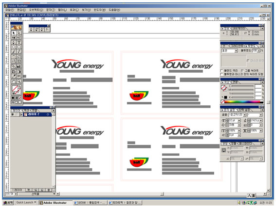

갑자기 글자가 안보이고 회색박스로 보이네요 ㅡㅡ;
1200%정도로 확대를 해야만 보이고
아웃라인 시키면 제대로 보이는데
아웃라인 안한 상태에서는 회색박스로만 보임
일러스트 삭제하고 3번이나 다시 깔았는데도 똑같네요
파일첨부합니다..

Edit - Peferences - Type & Auto Tracing에 들어가시면 Greeking라는것이 있거든요..그부분에 숫자를 일러스트에서 사용하신 폰트보다 낮은숫자로 설정해 주시면 글씨가 보이실겁니다.
