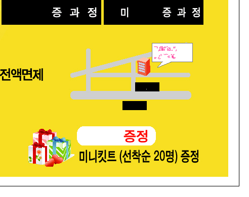

편집을 하다가..
신나게 편집 다하고 PDF로 보냈는데,아래 선물이미지 때문에
서체가 깨지더라구요.
파란 선물상자는 원래 갖고 있던 이미지이고,
선물상자 3개모여있는건 아이클릭아트에서 다운받은 것입니다.
파란상자 하기 싫어서 일부러 이미지를 다운받았는데, 서체가 깨져요..
왜 그렇죠?

일러스터 버젼을 9.0이상으로 하시고
일러에 투명도 있어면 깨서 해보세요.
베스트맥-A/S,판매
PDF를 만드는 프로그램에 따라 달라집니다.
pc에 pdf 프로그램을 설치해서 맥에서 pc로 출력을 보내면 pdf로 저장되는 ez pdf gate 나 pdf 인베이더등은 PC에 포스트스크립트 스체가 대신 PDF로 전환되기 때문에 서체가 안깨집니다.
그러나 맥에서 직접 PDF로 전환하는 아크로벳 디스틸러를 사용하는 경우에는 자형폴더에 있는 서체로 PDF 전환이 되기 때문에 일부 서체는 깨집니다.
특이 서체 가방을 더블클릭해서 열리지 않는 윤서체TT나 산돌정품서체등은 서체가 깨지는게 정상입니다.
그러나 편법적으로 윤서체TT는 잘나오게 할수 있습니다.(시리얼번호를 넣고 설치하는 산돌 서체나 윤서체빼고)
쿽에서 사용하는 프린터 서체목록 또는 프린터 서체확인을 이용해서 서체를 모두 무로 하거나 체크를 풀어서 저장을 하면 잘나오게 사용할수 있습니다.
물론 폰트박스가 달려있는 레이져프린터를 사용해야 된다면 문제가 되기 때문에 쿽3.3 프로그램을 2개 복사해 놓고 출력용 쿽과 PDF전환용 쿽을 구분해서 사용해야 됩니다.
