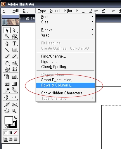

일러스트 10 버전을 쓰다가 일러스트CS3를 깔아서
얼마전부터 쓰고 있는데요...
간단한 표그리기좀 할라고 일러스트 10에 있는  Type > Row & Colums를
일러스트CS3에서 찾아서 쓸라고 했더니 없네요.
다른데에 있나 싶어서 여기저기 뒤져도 없네요..
이름이 바꿨었나 하고 이거저거 눌러봤는데 모르겠네요.
등잔 밑이 어두운겐지... 없어진 건지.. 넘 궁금합니다.
선배님들...아시는분 바쁘시더라고 간단한 가르침 부탁드립니다.

안녕하세요? 박노훈입니다.
일러스트레이터 CS3에서의 테이블 작성 과정은 CS2와는 그 과정이 다릅니다.
아래의 내용을 참조하여 테이블을 작성해 보시기 바랍니다.
http://livedocs.adobe.com/en_US/Illustrator/13.0/help.html?content=WS714a382cdf7d304e7e07d0100196cbc5f-63f5.html
일단 텍스트 박스(에어리어 타입)를 선택한 상태에서 Type > Area Type Options로 들어가서 Number, Span, Fix 등의 옵션에 대해 설정을 잡아주는 방식으로 사용하게 됩니다.
또 다른 방법은 MS Word에서 테이블을 작성하여 Copy를 한 후에 Paste를 하는 방법입니다.
이 방법이 가장 간단한 방법이며, 또 다른 방법은 Indesign에서 테이블을 만들어 Copy & Paste를 하는 방법도 있으니 참고를 하시면 도움이 될 것 같네요.
