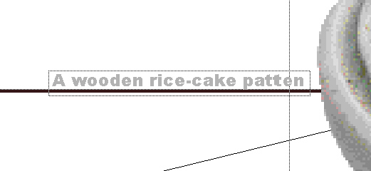

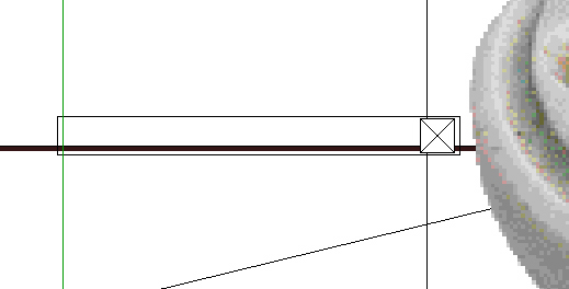

김대진
밑에 그림이 원본... 위에그림이 저희 회사 판형에 앉히면 변하는 그림입니다... ㅠㅠ
